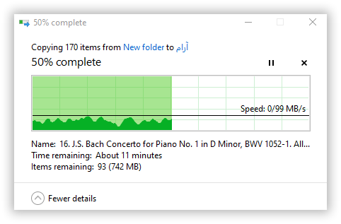

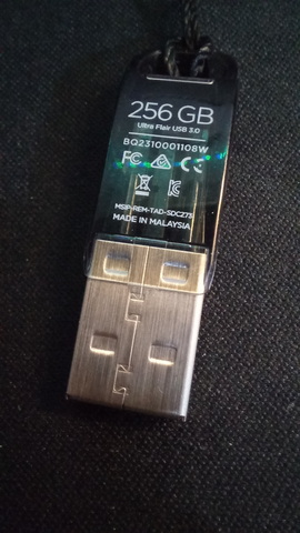

سلام چرا سرعت فلش اینقد پایینه؟
این فلش مگه یو اس بی 3 نیس؟؟؟
۱-اول از همه برندش باید اصلی باشه..اگه حین کپی بیش از حد داغ میکنه یعنی تثلبیه..
۲-باید حتما به پورت یو اس بی ۳ وصل باشه و درایور های مربوطه نصب باشن
۳- معمولا جنس های الکترونیکی قاب شیشه یی فیک هستن
آخه از دیجی خریدم فک کنم 1.100
دیجی هم جنس فیک زیاد داره...

کلا تقریبا همه فلش ها سرعت کپی شون توی چند لحظه اول بالاست..
بعدش کُند میشه..
بی خود نیست حافظه اس اس دی اکسترنال مدارش بزرگتره..
پ ن : تعداد فایل روی سرعت کپی به شدت موثره..
یعنی 10 تا فایل 1 گیگ خیلی سریع تر کپی میشن تا یک پوشه 10 گیگی با هزار فایل و پوشه داخلش..
برای فایل های نرم افزاری تعداد بالا , همیشه اگر برات مقدوره فایل ها رو قبل انتقال به فلش zip کن.. بعد توی سیستم مقصد unzip کن
