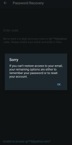

جواب اینو کسی فهمیدمشاهده پیوست 284
دوستان، من تست کردم ببینم بعد از سوختن سیمکارت و سلب و مالکیت بخاطر استفاده نشدن
اگر اکانت تلگرام تایید دو مرحله ای باشه بازم دسترسی به اطلاعات گذشته فقط با سیمکارت ممکنه یا نه
خب الان فرض کنید به ایمیل و بازیابی پسورد دسترسی ندارم
بهم میگه یا برو توی ایمیلت یا اکانتت رو ریست کن
خب من الان هیچ گزینه ای برای ریست کردن اکانت ندارم، کجاشه؟
نداره همچین چیزی
